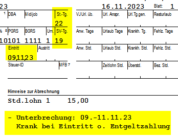

Arbeitsbeginn am 09.11.2023. Krankmeldung vom 09.11.-11.11.2023. Wir haben die Fehlzeit erfasst mit Krank bei Eintritt ohne Entgeltfortzahlung.
Der AN hat ein Festgehalt. In der Probeabrechnung wird das Festgehalt nicht gekürzt. Die Lohnart ist mit Umrechnungsschlüssel angelegt.

Wie viele Steuer- und SV-Tage werden denn auf der Probeabrechnung angegeben?

So siehts bei dir aber schon aus?
19 SV-Tage vom 12.11. bis 30.11. ist richtig, da die Anmeldung erst zum 12.11. erfolgt.

22 SV und Steuertage.

jetzt bin ich verwirrt. Wir haben die Umrechnungsformel von
Betrag x zu bez. Arbeitstage/mtl. Arbeitstage
umgestellt
Betrag x zu bez. Kalendertage/30 Tage
und jetzt kürzt er anhand der Formel richtig????
