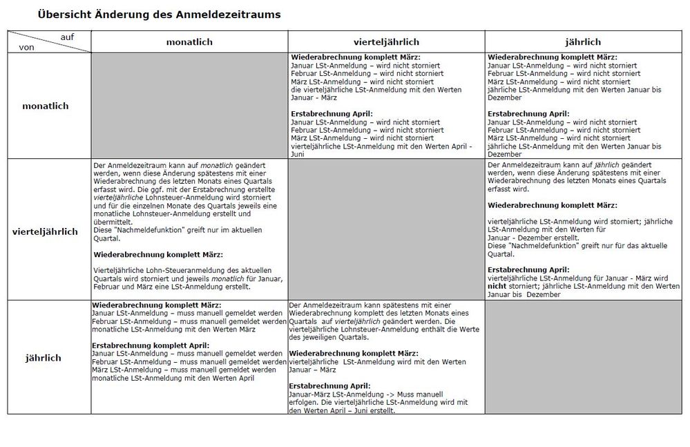

Hallo Frau Ittermann,
ja - das geht. Hier anhand des Beispieles März:
Mehr Infos zu finden in der Info-Datenbank, Dok.-Nr. 1020763
unter 2.2.1
Herzliche Grüße,
Anne Koch

die Dokumente habe ich berücksichtigt, wenn ich aber beim Mandanten in LODAS unter Lohnsteueranmeldung den Anmeldezeitraum von "monatlich, Anmeldezeitraum: Abrechnungsmon." auf "kalenderjährl. (Eingabe vor der Januar-Abr.) ändere erscheint die Meldung "#LO53946 Eine Änderung des Anmeldezeitraumes ist nur vor der Januarabrechnung möglich. Eine Änderung während eines Jahres führt zu einer unvollständigen Lohnsteuer-Anmeldung." Im Pulldown-Menü finde ich keine weitere Option zur jährlichen Lohnsteueranmeldung.
In Dokument 1020763 unter 2.2.1 wird im Link "Übersicht Änderung des Anmeldezeitraums" bei "von monatlich auf jährlich" hingegen geschrieben "jährliche LSt-Anmeldung mit den Werten Januar bis Dezember".
Wer hat recht?
das umschlüsseln geht also, wie die Vorredner anschaulich erklären.
Ob nun die LSt-Monats-/ Quartalsmeldung Wirkung entfaltet hat, können Sie mit Sicherheit daran erkennen, ob das Finanzamt Mahnungen dazu rausschickt. Ist das nicht der Fall, wird das Finanzamt auf die Jahresmeldung warten.

Vielen dank an beide Vorredner, äh, Schreiber
Nachdem wir das ganze machen weil ein Herr vom Finanzamt angerufen und darum gebeten hat, bin ich vorsichtig optimistisch, dass die vorherige Anmeldung storniert wird, ich rufe aber dennoch nochmal an.
Nachtrag: Meine Sorge war und ist nur, dass die Jahresmeldung nicht vollständig gemacht wird, sondern LODAS bisher gesendete Monate unterschlägt.
