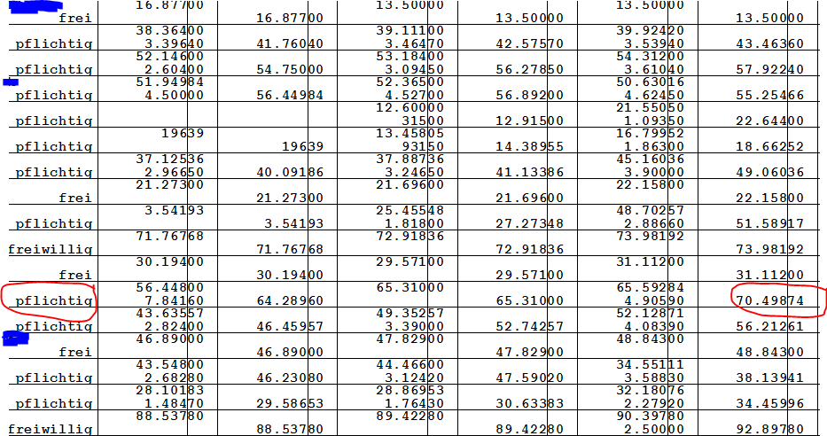

Die Jahresarbeitsentgeltgrenze 2018 liegt bei 59.400 / 53.100
In der 70er Auswertung (SV-pflichtiges Jahresarbeitsentgelt) sind einige Mitarbeiter über dieser Grenze, aber bei akt Status (rechts neben dem Namen) ist pflichtig geschlüsselt.
Warum ist das so, obwohl schon im letzten Jahr ebenfalls die Grenze überschritten wurde.
mfg Torsten

da steht der aktuelle Versicherungsstatus drin und nicht der jetzt zu verwenden wäre aufgrund der Überschreitung.
Wenn immer noch eine pflicht enthalten ist, dann wurde im letzten Jahr dies nicht geändert.
Die Liste dient lediglich als Prüfung und die Änderungen im Lohn müssen dann manuell durchgeführt werden.
