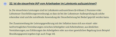

der Mandant macht die Löhne für seine 2 Aushilfen selbst.
Nun möchte er gern noch Inflationsausgleichsprämie an
die beiden auszahlen.
Er ist sich aber unsicher, wie er das dokumentieren muss,
damit das später keine Probleme gibt.
Bei Lodas steht das dann mit auf den Abrechnungen, aber
sowas gibt es hier in dem Sinne nicht, nur Quittungen über
den ausgezahlten Betrag und Stundenzettel.
Ich meine, dass ein Vermerk dort ausreichen würde oder
wie ist das?
Vielen Dank im Voraus
CVolz
201 Mal angesehen
laut BMF ist eine Aufzeichnung im Lohnkonto erforderlich, wie auch immer die in diesem Konstrukt aussehen sollte:
Quelle: Bundesfinanzministerium - FAQ zur Inflationsausgleichsprämie nach § 3 Nummer 11c Einkommensteuergesetz
