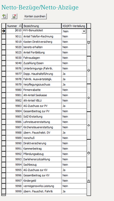

Der Nettoeinbehalt ist keine Lohnart sondern ein Nettoabzug. Diese werden in LODAS getrennt verwaltet / erfasst und müssen demnach auch anders übergeben werden.
Dies ist die Maske für die Netto-Bezüge und -Abzüge:

Sorry und ich habe schneller geschrieben als nachgedacht und die Lösung ist so simpel:
1) LA anlegen + auswählen z.B. Sachbezug 235
2) NBA wie von LODAS vorgegeben = 9994
3) Fibu-Konto anlegen (z.B.6-stellig + Benennung wie gewünscht)
4  Fibu-Konten-Verwaltung unter NBA Zuordnung und fertig!
