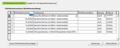

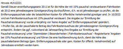

ich komme mit dem o.g. Hinweis nicht weiter und bitte um Hilfe.
Das ist der Hinweis welcher mit bei der Abrechnung eines Mitarbeiters angezeigt wird. Die Kosten für den ÖPNV sind niedriger (Jobticket) als die Fahrtkosten welche ausgezahlt werden. Wie muss ich jetzt vorgehen, dass der Hinweis nicht mehr angezeigt wird? Im System habe ich bereits mehrere Einstellungen versucht, jedoch wird mir der Hinweis weiterhin angezeigt.

haben Sie die jahresbezogene Günstigerprüfung bereits durchgeführt und festgestellt, dass die Entfernungspauschale günstiger ist?
Falls ja, erfassen Sie die Eingabe "Entfernungspauschale" unter "Ermittlung der Pauschalversteuerung" bereits gültig ab dem Monat 01/2022.
Im nächsten Abrechnungsmonat wird die Hinweismeldung nicht mehr im Verarbeitungsprotokoll ausgewiesen.

Der AN hat vom AG die Monatsfahrkarte des öffentlichen Nahverkehrs steuerfrei erstattet bekommen. Die Erstattung ist zusätzlich zum Arbeitslohn monatlich ausgezahlt worden und der AN hat die Fahrkarte dann im Original eingereicht.
Ab Juli 2022 erhält der AN einen Fahrtkostenzuschuss für die Autofahrten die mit 15 % versteuert werden. Die Monatskarte wird nicht mehr verwendet.
Alles habe ich entsprechend bei Barlohnzuschuss geschlüsselt
Wieso bekomme ich dann diesen Fehler? Ich kann doch gar keinen Vergleich anstellen, das die Fahrkarten doch steuerfrei sind.

haben Sie unter Stammdaten | Besonderheiten | Fahrtkostenzuschuss | Registerkarte „Angaben bei 15% Pauschalversteuerung“ bei „Ermittlung der Pauschalversteuerung“ ein gültig ab 01/2022 gesetzt?
Demnach wird Ihnen diese Hinweismeldung, wie bereits @Nina_Schöneweis geschrieben hat, im nächsten Abrechnungsmonat nicht mehr im Verarbeitungsprotokoll ausgewiesen.

Ja habe ich. Dadurch wurde eine Rückrechnung ausgelöst, die ab Juli dann diesen Fehlerhinweis für alle Monate aufführt.  Wenn der Hinweis dann nach der Abrechnung Dezember weg ist, dann ist es ja in Ordnung.
