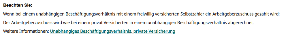

weiß jemand, worauf sich dieser Satz genau bezieht? Eine Erfassung oder die Berechnung.
https://apps.datev.de/help-center/documents/5303274
Wenn ich die Daten im Registerkarte Freiwillige Versicherung eintrage, landen AG Zuschüsse bei Nettoabzuge/Nettobezüge. Da LSt.- und SV- Pflichtig sind, dürften sie dort nicht vorkommen. Wenn ich die Daten nicht eingebe, motzt das Programm. Weiß jemand genau, wie man es erfasst?🙄

In dem Satz geht es um einen PKV oder freiwillig Versicherten Selbstzahler. Der Zuschuss ist korrekterweise frei.

Danke für die Antwort. Das habe ich getan, aber das Programm motzt. Meine GGF ist freiwillige versicherte Selbstzahler. SV-Frei. In dem von mir erwähnten Dokument geht es zwar darum, allerdings wird nicht explizit gesagt, wie dies in das Programm eingetragen werden soll...
Meines Erachtens wird es in dem Dokument schon beschrieben.
Im Abschnitt 2.1.2 für freiwillig Versicherte steht der von Ihnen zitierte Text. Dort wird darauf verwiesen, dass dies wie bei einem privat Versicherten - also wie im Abschnitt 2.1.1 beschrieben erfasst werden muss. Ein Eintrag im Programm-Bereich "Freiwillige Versicherung" ist damit m.E. nicht gemeint.

vielen Dank für die wirklich schnelle Antwort. Die Probeberechnung sieht korrekt aus. 👍
