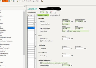

folgender Sachverhalt:
ein Arbeitgeber gewährt einem Arbeitnehmer ein Darlehen. Dieses Darlehen hat zum 31.05.2023 eine Restschuld von€ 2.400,00. Im Juni 2023 bekommt der Arbeitnehmer ein weiteres Darlehen in Höhe von € 4.000,00, der Tilgungsbeginn soll mit der Abrechnung August 2024 beginnen. So habe ich das Darlehen erfasst:
meine Frage dazu:

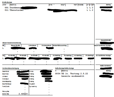

warum wird auf der Abrechnung bei Darlehen Rest nur € 2.400,00 angezeigt und warum wird kein geldwerter Vorteil ausgewiesen?
Ändere ich bei der Eingabe den Tilgungsbeginn von 08/2024 auf 06/2023 werden sowohl der geldwerte Vorteil, als auch die Restschuld richtig auf der Abrechnung ausgewiesen, wo ist mein Denkfehler?

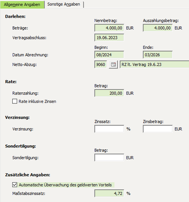

Kann man die Ratenzahlung erstmal auf 0 setzen und dann in 08/24 auf 200€ ändern?
Beginn Abrechnung dann weiterhin 06/23.

Nein, leider nicht...

Das Darlehen wurde im Juni ausgezahlt ,deshalb "beginnt" es im Juni. Tilgungsbeginn ist in 08/2024.
Schauen Sie doch mal bitte, an welcher Stelle ich den Eingabefehler habe:
und so sieht die Probeabrechnung aus:

Ups, natürlich, ich habe Sie falsch verstanden. Beginn in 06/2023, Rate = 0,00, jetzt läuft es richtig, vielen Dank!!
