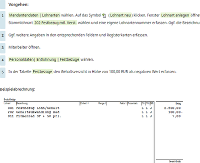

Ich habe beireits die entsprechenden Lohnarten anglegt.
Allerdings stört mich der Nettoabzug 9060 - Siehe Anhang!

Frage ist, ob der Gwvt gerechnet werden muss und ob überhaupt etwas vom Netto abgezogen werden muss?
Wie in meinem Anhang oben, rechnet Lodas bei Abzug mit der Lohnart 881 beim Nettolohn den Betrag wieder drauf!
Meiner Meinung nach nicht richtig!

Bei den Nettoabzügen habe ich die Nettolohnart in Abzug gebracht die bei der Lohnart 881 hinterlegt war, so dass dort +- 0 entsteht! (sonst würde er mehr Netto als vorher erhalten)
Nettolohnart Zuzahl. Firmenfahrzeug +523€  (von Datev erzeugt)
Nettolohnart Zuzahl. Firmenfahrzeug  -523€  (als Netto Abzug eingegeben)
Der AN erhält somit 298,25€ weniger Netto.

Rechnerisch richtig aber schlecht ausgewiesen, da es sich nicht um eine Zuzahlung handelt und nun auf der Abrechnung "Zuzahlung" steht. Datev hat auch nicht umsonst einen Netto Abzug bei der Lohnart drin.
Um es richtig zu hinterlegen müsstest du das Gehalt um 523,- EUR kürzen und dafür die Zuzahlung löschen. 😉

Keine Ahnung warum, aber manchmal sind die Hilfecenter Artikel für LuG besser erklärt als für LODAS.
https://apps.datev.de/help-center/documents/1036218
Hier stehen die Unterschiede auch zum nachlesen drin.
Man kann den Gehaltsverzicht alternativ wie beim Jobrad auch mit einer separaten Lohnart abziehen, dann wird es auf der Abrechnung ausgewiesen.
