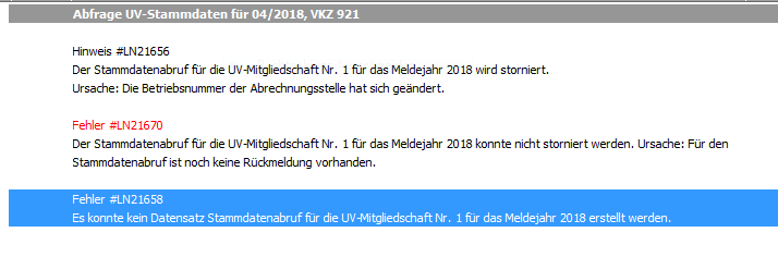

Nachricht 8 von 9
1634 Mal angesehen
Hallo Frau Riedel,
ich habe das selbe Problem.
Wenn ich den Abruf mache, kommt folgende Meldung:
Daniela_Eichler
Nachricht 9 von 9
1634 Mal angesehen
aus der ersten Hinweismeldung geht hervor, dass sich die Betriebsnummer der Abrechnungsstelle geändert hat, z. B. bedingt durch einen Wechsel des Steuerberaters.
Auch in diesem Fall möchten wir den Sachverhalt genauer prüfen.
Wenden Sie sich hierzu bitte an den Service von Lohn und Gehalt (Tel.: +49 911 319 35600, Servicekontakt pro).
