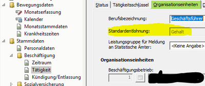

wie ist der Mitarbeiter hier geschlüsselt?
VM
Anni77
352 Mal angesehen
geschlüsselt ist der Arbeitnehmer hier mit Stundenlohn (wie die anderen Mitarbeiter auch).
Es hat auch vorher keine derartige Meldung bei der Abrechnung gegeben und ich habe gegenüber dem Dezember nichts bei den Stunden geändert. Und wie gesagt, ab Februar ist diese Meldung auch wieder verschwunden (obwohl dort auch dann nichts geändert wurde).
