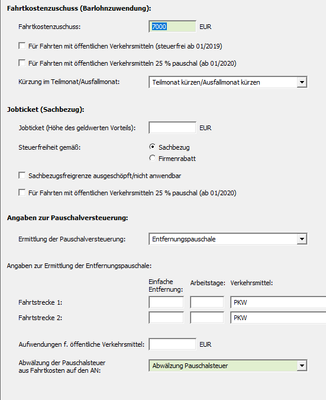

Hier habe ich noch einmal die beiden Screenshots. Viel kann man da ja nicht falsch machen...
Aber wie bereits erwähnt, weiß ich leider nicht, warum mir nun auf einmal nicht mehr die LA 853 ausgegeben wird, sondern 852.....
Kann man das auch noch individuell eingeben? Aber ich nehme an, dass dies automatisch gewählt wird...
Danke im Voraus für die Hilfe.
Eure verzweifelte
Alecya

Das kann nur an geänderten Stammdaten liegen, die Du nach Deiner Mail von 9:49 vorgenommen hast Alecya.
Schau Dir besonders mal den Fahrkostenzuschuss (Barlohn) an. Da hat das Kilometergeld - meiner Ansicht nach - nichts zu suchen, wenn Du nicht auch ganz unten in der Maske die Fahrten Wohnung-Arbeit ausfüllst...
Bei 70 € ergibt sich ja sowieso kein glatter, durch 0,30 €, teilbarer Betrag.
Und pauschal gezahlte Fahrtkosten, ohne tatsächliche Veranlassung, sind halt SV-pflichtig...
Also: Die Maske komplett auf Ursprung, die 70,00 EUR als Festbezug mit der 853 schlüsseln und testen...
