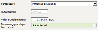

702 Mal angesehen
@Alex3  schrieb:
Aber wie sieht es bei der Abrechnung aus und muss das überhaupt ausgewiesen werden?
Ja, weil es trotzdem zum Gesamtbrutto zählt (s.u.).
Bei Anlage des Rads unter Mandantendaten > Organisationseinheiten > Firmenwagen/Firmenrad wählst du als Bemessungsgrundlage Lohnsteuer "Steuerfreiheit" aus:
Dann steht der geldwerte Vorteil mit FFJ auf der Abrechnung:
und wird unten vom Netto wieder abgezogen.
