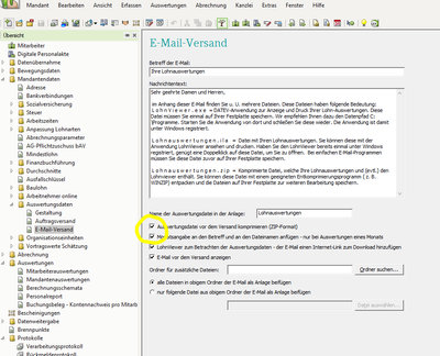

besteht technisch eine Möglichkeit die Komprimierung als ZIP nach einem Export der Ausdrucke abzuschalten, damit die Auswertungen gleich als PDF per E-Mail versendet werden können. Viele Mandanten, man mag es kaum glauben, haben Probleme mit dem Entpacken der PDF Datei in der ZIP.

danke für die Info. Diese Einstellungen sind aber bekannt. Es geht um den Schritt danach. Das erstellte PDF wird in eine ZIP gepackt. Das möchte ich vermeiden.

danke für die Hilfe, mittlerweile hab ich durch die Hilfe diese Einstellung gefunden. Schwer und nicht gut beschrieben aber da ist die Lösung:
Mandantenebene -> Mandantendaten -> Auswertungen -> E-Mail Versand
