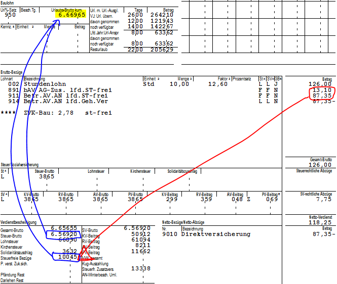

Des weiteren habe ich ein Problem die Berechnung des Beitrags zur Malerkasse nachzuvollziehen:
     Laut meinen Recherchen in Lexinfo(5300757)=Info Malerkasse
     (Startseite - Arbeitgeber - Anmeldung und Verfahren - Beitragsmeldung und -zahlung - Berechnung)
     wird der monatliche Beitrag für die Malerkasse aus dem Bruttolohn berechnet:
Bruttolohn ist die Summe aus:
Steuerpflichtigem Arbeitslohn
+ stfr. Entgeltumwandlung des AN
*aber ohne Aufstockungsbeiträge die allein durch den  AG finanziert werden.
In der Probeabrechnung(siehe Bild unterhalb) wird aber der Aufstockungsbeitrag des AG mit einbezogen!!!
2. Kann es sein das hier ein grundlegender Fehler in LODAS vorhanden ist?
Die Stammlohnart 891 wurde von mir nicht verändert und hat auch die richtige Einstellung im Register Baulohn / ZVK (siehe Bild unterhalb)
Die Lohnarten 911 und 914 haben die selben Einstellungen, wirken sich aber nicht aus, da sie sich gegeneinander aufrechnen.

Hallo an die Community,
habe heute von DATEV die Mitteilung erhalten, dass der Fehler ab dem 12.09.2019 behoben wurde für Stammlohnart 891.
Für meinen Mandanten musste nur noch eine Nachberechnung auf den Monat Januar 2019 angestoßen werden für die betroffenen Mitarbeiter.
Bis demnächst...:-)
