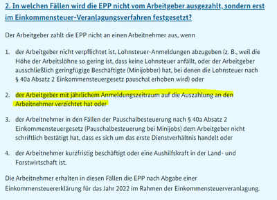

Heißt also im Klartext: die Auszahlung muss mit dem September-Lohn erfolgen.

Das ist nicht ganz richtig:
§ 117 EStG - Einzelnorm (gesetze-im-internet.de):
(3) 1Der Arbeitgeber kann in den Fällen des § 41a Absatz 2 Satz 2 Halbsatz 1 die Energiepreispauschale an den Arbeitnehmer abweichend von Absatz 2 Satz 1 im Oktober 2022 auszahlen.
Vierteljährliche Lohnsteuer-Anmeldung bis 10.10.2022; Auszahlung Oktober 2022

Es ging hier aber um die, die eine Lohnsteuerjahresmeldung abgeben.
Dinosaurier
Nachricht 339 von 670
5898 Mal angesehen
BMF sieht das anders:
Bundesfinanzministerium - FAQs „Energiepreispauschale (EPP)“
5.: Da der Arbeitnehmer am 1. September 2022 in einem gegenwärtigen ersten Dienstverhältnis zum Arbeitgeber steht, hat der Arbeitgeber die EPP an den Arbeitnehmer auszuzahlen. Die Auszahlung hat in der Regel im September 2022 zu erfolgen. Kann die Auszahlung aus organisatorischen oder abrechnungstechnischen Gründen nicht mehr fristgerecht im September 2022 erfolgen, bestehen keine Bedenken, wenn die Auszahlung mit der Lohn-/Gehalts-/Bezügeabrechnung für einen späteren Abrechnungszeitraum des Jahres 2022, spätestens bis zur Übermittlung der Lohnsteuerbescheinigung für den Arbeitnehmer, erfolgt.
Die Refinanzierung des Arbeitgebers erfolgt über eine korrigierte Lohnsteuer-Anmeldung für August 2022.
wwinkelhausen

Ein Mandant, der eine Lohnsteuerjahresmeldung macht, wird wohl kaum die Lohnsteuer August berichtigen können. Ich beziehe mich auf die Antwort des BMF in Beitrag 334.
Dinosaurier
Nachricht 341 von 670
5844 Mal angesehen
Dann wären ja die FAQ vom 20.07.2022 ungültig, die aktuell noch im Zugriff sind!
III. Entstehung des Anspruchs
Gesetzlich geregelt ist, dass der Anspruch auf die EPP am 1. September 2022 entsteht. Der 1. September 2022 markiert aber keinen Stichtag für die Anspruchsvoraussetzungen. Anspruch auf die Zahlung hat jede Person, die irgendwann im Jahr 2022 die Anspruchsvoraussetzungen erfüllt hat.

Entstehung des Anspruchs und Auszahlung sind zwei Paar Schuhe.

Haben die AN, die im Dezember 22 erstmals eine Beschäftigung in 2022 aufnehmen Pech gehabt? Lt. meinem Verständnis sagt das BMF dazu (In Ihrem Beitrag 334 steht übrigens nichts anderes (..kann verzichten...): --> Siehe Nachricht 353!

Bitte mal die FAQ lesen, besonders VI Punkt 12.
"Der Arbeitgeber darf die EPP nicht auszahlen, weil am 1. September 2022 kein gegenwärtiges erstes Dienstverhältnis vorliegt. Der Arbeitnehmer kann in diesem Fall die EPP über die Abgabe einer Einkommensteuererklärung für das Jahr 2022 erhalten."
Der 01.09. ist zwar kein Stichtag, aber eben irgendwie doch.

Um nochmal auf das Thema Auszahlung bei jährlicher Abgabe zurückzukommen.
Im InfoService Lohn Juli hat Datev steht, dass ein Wahlrecht besteht, ob und wann Auszahlung erfolgen soll (September bis Dezember). Siehe PDF Anlage.
Diese Information haben wir bereits an unsere Mandanten so weitergegeben.
Und nun soll es doch anders sein?
