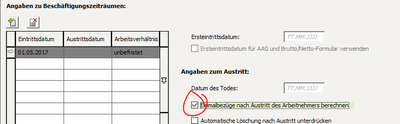

Nachricht 8 von 21
199 Mal angesehen
Was passiert denn, wenn Sie einfach den Haken "Einmalbezüge nach Austritt des Arbeitnehmers berechnen" setzen, auch wenn keine Austrittsdatum erfasst ist?
Und auch hier die folgende Hinweismeldung mit "Nein" beantworten.
ew2019
Nachricht 9 von 21
189 Mal angesehen
Da passiert auch nichts. Ich habe den Hacken bei Abrechnung der Einmalbezüge nach Austritt gesetzt, den Hinweis darauf, dass der Hacken ohne Austrittsdatum nicht möglich ist, auch ingnoriert. Trotzdem wird keine Abrechnung erstellt.

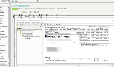

pogo
Nachricht 12 von 21
171 Mal angesehen
@ew2019  schrieb:
Leider das Ignorieren der Meldung mit Nein bringt nichts. Es kommt trotzdem die Meldung Brutto/Netto-Abrechnung nicht möglich.
Das muss mit diesem Fehlzeitgrung was zu tun haben, beim Krankengeldbezug usw. ist das alles kein Problem.
Bei mir lag doch dieselbe Fehlzeit vor. Sieht man ja im Bild.
Steht der Mitarbeiter vielleicht auf Vorwegabrechnung?
