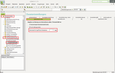

ja, das kann man in Unternehmen online einrichten. Dazu in "Auswertungen Personalwirtschaft" gehen und auf Einstellungen klicken. Dann das Häkchen setzen und die gewünschte Email-Adresse eintragen. Mit Ok bestätigen.
Im Lohnprogramm dann noch den Zeitversatz für den Zugriff auf die Auswertungen kontrollieren. Wir setzen den immer auf 0, damit der Mandant gleich Zugriff hat. Für LODAS findet man das hier:

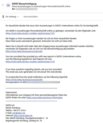

@Wolfgang_Stein  schrieb:
um die E-Mail-Benachrichtigung zu hinterlegen muss die Anwendung Auswertungen Personalwirtschaft in Unternehmen online geöffnet sein.
Dort kann über die Einstellungen die E-Mail-Adresse durch den Mandanten hinterlegt werden.
Informationen hierzu finden Sie auch im Dokument E-Mail-Benachrichtigungen in Auswertungen Personalwirtschaft online einrichten und verwalten
Und wie kann ich die Benachrichtigungen wieder deaktivieren, wenn ich nicht mehr weiß, bei welchem Unternehmen/Mandanten ich die E-Mail-Adresse hinterlegt habe und die E-Mail-Adresse auch mit keinem DATEV-Konto, SmartLogin oder SmartCard verbunden ist?
In der Benachrichtigungs-E-Mail gibt es (unverständlicherweise) keinen einzigen Bezugspunkt zum Unternehmen/Mandanten.
Nur die Korrespondenz-ID, die aber nicht weiterhilft.

Hallo @pogo,
das ist richtig, in der E-Mail steht keine Mandantennummer.
Sie haben die Möglichkeit, in der E-Mail die Benachrichtigung abzubestellen.
Dies geht über den Link im unteren Bereich : "Wenn die Benachrichtigung nicht mehr gewünscht ist, klicken Sie hier. "

Hallo @Christopher_Fürther ,
nee das geht nicht, weil es 1. so einen hier Link nicht gibt und 2. der Unsubscribe-Link keine Verbindung zur E-Mail-Adresse enthält.
Auf der Unsubscribe-Seite kann man sich nur von allen Benachrichtigungen abmelden oder für ein einzelnes Unternehmen. Wenn nun aber die E-Mail-Adresse, an die die Benachrichtigung geht, nicht identisch ist mit dem aktuell angemeldeten Benutzerkonto und ich nicht mehr weiß, bei welchem Unternehmen sie hinterlegt ist, hilft das ja alles nichts.
Wenn ein Unsubscribe-Link mit der Korrespondenz-ID generiert werden könnte, könnte es klappen. Vorausgesetzt anhand der Korrespondenz-ID lässt sich der Empfänger ermitteln.
