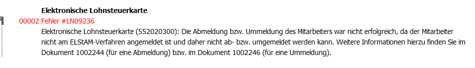

Ich habe es probiert aber es kommt folgende Meldungen:
So, haben wir die Abmeldung eingegeben:
Etwas passt doch irgendwie nicht.
Hat jemand einen Tipp.... ich sollte morgen den Lohn abrechnen
Vielen Dank!

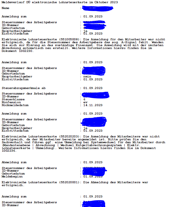

hier noch das DÜ-Protokoll zum besseren Verständnis:
Aus Datenschutzgründen wurde der Screenshot von @Nina_Schöneweis bearbeitet, Ordnungsbegriffe sowie Mandantendaten wurden entfernt.

Wie ich sehe wurde zum 01.09. angemeldet und gleichtägig zum 01.09. wieder abgemeldet.
Die neue Anmeldung muss dann ab Datum : 02.09. gesendet werden.

ich habe jetzt nochmal eine Anmeldung zum 02.09.2023 gemacht. Nun, werde ich auf die Rückmeldung warten. Ich werde euch auf den Laufenden halten.

ich habe am Donnerstag ja die Anmeldung zum 02.09. gemacht und es hat funktioniert. Danke!
