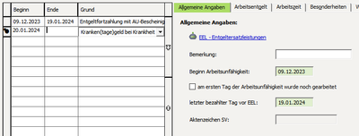

Müsste in den Fehlzeiten ja so in etwa aussehen:
Ich schätze mal, dass bei Beginn Arbeitsunfähigkeit der 19.01.24 drin steht.

wurde der Krankzeitraum ...12.23 - 19.01.24 auch als Entgeltfortzahlung mit AU eingegeben? Wenn nicht könnte das die Ursache sein. Wenn nur der Krankengeldzeitraum ab dem 20.01. 24 eingegeben wurde, geht das System davon aus, das vorher keine Erkrankung war.

Da sind wir wohl mit den Jahren durcheinander gekommen... Als Beginn Arbeitsunfähigkeit war der 09.12.2024 und nicht der 09.12.2023 eingetragen...
Danke!
