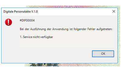

Wir haben derzeit das Problem, dass der Bereich zugeordnete Dokumente in Digitale Personalakte bei einem Mandanten den Fehler "Service nicht verfügbar" auslöst . dip00004.pngDer Posteingang ist ganz normal nutzbar und die Dokumente können auch zugeordnet werden. Haben bereits überprüft, dass die Ordnungsbegriffe in DUO und Lohn & Gehalt gleich sind und dass alle Rechte vergeben sind.
Weiß da jemand zu helfen, dass wir die zugeordneten Dokumente über das Programm Digitale Personalakte einsehen können? In Belege online ist dies bereits möglich.

leider handelt es sich bei der von Ihnen beschriebenen Meldung um einen aktuellen Fehler in der Digitalen Personalakte.
Der Posteingang der digitalen Personalakte lässt sich nicht öffnen, obwohl die Rechte in der Rechteverwaltung online und die Stammdaten des Mandanten in Belege online korrekt hinterlegt sind.
Es erscheint der Fehler #DIP00004 - Bei der Ausführung der Anwendung ist folgender Fehler aufgetreten: 1. Service nicht verfügbar.
Erhalten Sie die Fehlermeldung beim Öffnen der digitalen Personalakte über die Mandantenebene, haben Sie aktuell nur die Möglichkeit die bereits zugeordneten Dokumente über die Mitarbeiterebene zu Öffnen.
Wir arbeiten gerade mit Hochdruck an der Klärung dieses Sachverhalts und halten Sie in diesem Beitrag über die weiteren Informationen auf dem Laufenden. Bitte entschuldigen Sie den Fehler.

der von mir oben beschriebene aktuelle Fehler in der digitalen Personalakte betrifft nicht nur den Posteingang, sondern nun auch den Bereich der zugeordneten Dokumente.
Voraussichtlich am Freitag, 28.08.2020, erfolgt eine Übergabe, mit der die Fehler behoben sind. In Kürze werden wir ein Dokument in unserer LEXinform/Info-Datenbank veröffentlichen, das die aktuellen Sachverhalte aufnimmt. Sobald das Dokument veröffentlicht ist, werden wir Sie in diesem Thread kurz darüber informieren.

die von @Selina_Heubeck für heute angekündigte Übergabe im Rechenzentrum ist erfolgt. Der Fehler ist behoben.
Weitere Informationen dazu finden Sie auch im Dokument 1005246 -"DIP00004 beim Öffnen von DATEV Digitalen Personalakte in Lohn und Gehalt".
