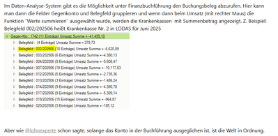

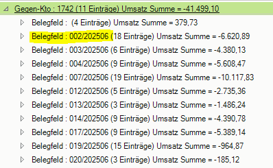

Im Daten-Analyse-System gibt es die Möglichkeit unter Finanzbuchführung den Buchungsbeleg abzurufen. Hier kann man dann die Felder Gegenkonto und Belegfeld gruppieren und wenn dann beim Umsatz (mit rechter Maus) die Funktion "Werte summieren" ausgewählt wurde, werden die Krankenkassen  mit Summenbetrag angezeigt. Z. Beispiel: Belegfeld 002/202506 heißt Krankenkasse Nr. 2 in LODAS für Juni 2025
Aber wie @lohnexperte schon sagte, solange das Konto in der Buchführung ausgeglichen ist, ist die Welt in Ordnung.
