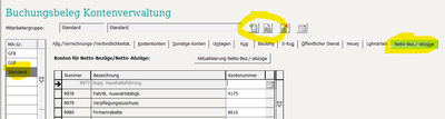

Ich möchte in LODAS (SKR03) unter Mandantendaten | Finanzbuchführung | Buchungsbeleg Kontenverwaltung, in der Registerkarte Netto-Be./-abzüge diese Konten erfassen.
Doch wie mache ich das für die Mitarbeitergruppe Standard?
Über die gelb markierten Symbole geht es leider nicht, da ich ja weder eine neue Mitarbeitergruppe anlegen noch eine kopieren möchte.
Kristin_Frohmeyer
Nachricht 10 von 25
21831 Mal angesehen
erfassen SIe bei dem entsprechenden Netto-Bezug/Netto-Abzug die gewünschte Kontonummer.
Unter Mandantendaten | Finanzbuchführung | Buchungsbeleg Kontenverwaltung in der Registerkarte Netto-Bez./-abzüge werden Ihnen alle Netto-Bezüge/Netto-Abzüge angezeigt, die unter Mandantendaten | Netto-Bezüge/Netto-Abzüge angelegt sind.

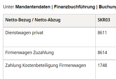

bei den Konten 4946 und 4947 steht noch der folgende Zusatz.
  • Konten 8611 (SKR03) / 4947 (SKR04): Die Umsatzsteuer wird automatisch ermittelt und auf das Umsatzsteuerkonto umgebucht.
  • Die Konten 8610 (SKR03) / 4946 (SKR04): keine automatische Ermittlung und Buchung der Umsatzsteuer
Bedeutet das, dass wir bei den Buchungen auf Konto 4946 den Steuerschlüssel manuel nachtragen müssen, da es sonst bei den Buchungen auf 4947 und 4946 zu Steuerdifferenzen kommt?
Vielen Dank und Grüße
Jacqueline_Schön
Nachricht 12 von 25
21670 Mal angesehen
für Sie besteht hier kein weiterer Handlungsbedarf, wenn die Kontenvorbelegung genutzt wird.
Die Umsatzsteuer wird über die Automatik-Konten 8611 bzw. 4947 gebucht.
Die Kontonummern 8610 bzw. 4946 dienen zum Ausgleich, damit der Buchungsbeleg wieder aufgeht.
Informationen und Buchungsbeispiele finden Sie auch in unserem Hilfe-Dokument: Umsatzsteuerdifferenz buchen bei Elektro-Firmenwagen und Firmenrädern in LODAS .
