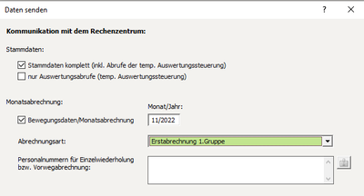

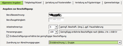

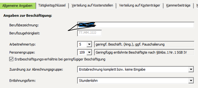

Hallo Zusammen!
Beim Senden der Daten "Erstabrechnung komplett" werden alle Mitarbeiter (unabhängig von einer Zuordnung einer Abrechnungsgruppe unter Pers.-Daten "Beschäftigung") und Auswertungen bei Lodas gestartet / ausgeführt (RZ Datev).
Erstabrechnung Gruppe 1 bzw. Gruppe 2
Im DATEV Hilfe-Center, Dok.-Nr. 1007865 wird beschrieben, dass bei beim Senden der Daten der Gruppe 1 entsprechende Auswertungen (DEÜV, Lst-Bescheinigung usw.) sowie beim Senden der Gruppe 2 weitere Auswertungen (Beitragsnachweise etc.) erstellt werden.
Gibt es eine Übersicht, welche Auswertungen / Meldungen beim Senden der Gruppe 1 und Gruppe 2 erstellt werden bzw. wann eine vollständige Übertragung und Auswertungen wie bei "Erstabrechnung komplett" vorliegt.
Hier hilft leider das vorgenannte DATEV Dokument nicht weiter.
Herzlichen Dank
