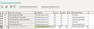

Hallo liebe Community,
seit ein paar Monaten bringt mich dieses Thema dermaßen auf die Palme.
Ich habe die Auswertungen geschlüsselt mit DTA. Ich gehe auf LODAS-Auswertungen und erwarte dann unter dem Punkt Lohnauswertung holen.. alle von mir geschickten Lohnrelevanten daten.
Abo ist eingerichtet. Lt. einer Mitarbeiterin von Datev könne durch Stromausfall oder der gleichen es mal zu Störungen kommen.
ich habe 7 Mandanten und sehe 0 ?
hat jemand noch ne Idee woran es liegen könnte ?
Vielen Dank im voraus

Genau ich drücke auf DTA Ausgeben und es ist nichts da ! Habe dann die Daten versucht manuell zu holen da hat es bedingt geklappt.
dabei habe ich überall DTA angelegt.. 200 und folgende

ich habe das selbe Problem. dta ist geschlüsselt, statt dessen steht auf der 201, dass es übermittelt wurde?!

Haben Sie, als Beispiel für die DTA Lohn & Gehalt die Auswertung 123 bei dem Mandanten (und nicht durch z.B. Filter oder so ausgeblendet/nicht in der Anzeige) ? Dies führt auch dazu, dass man die Datei obwohl diese zurück übermittelt wurde und "da" ist bei Ihnen zur Weitergabe fehlen kann.

ich habe gerade mit der Datev telefoniert.
Aus irgendeinem Grund waren vor 2 Tagen anscheinend Stammdatenänderungen (von DTA auf DÜ) ins RZ gemeldet worden, ohne dass diese bei mir vor Ort sichtbar wären, weshalb dann mit dem heutigen Abruf das DÜ-Protokoll erstellt wurde.
Abhilfe:
Lodas ohne Mandant öffnen.
Mandant - Daten holen - Stammdaten
Mandantenübersicht abrufen
Mandant auswählen (wenn hinten steht, dass ungesendete Stammdaten existieren, dann ggf. abbrechen und schauen, was da noch nicht gesendet ist, denn das wird überschrieben mit den im RZ hinterlegten Stammdaten)
"OK"
Wenn zurückgeholt, im Mandant nachschauen und, wenn tatsächlich wie bei mir, von DÜ auf DTA zurück ändern. Stammdaten senden
Nach Verarbeitung im RZ dann Wiederabrechnung komplett anstoßen
Und nun habe ich auch meine DTA 🙂
