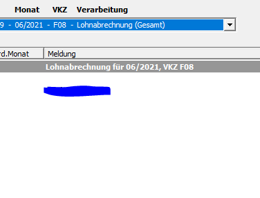

Nachricht 8 von 13
1125 Mal angesehen
Bei der Durchführung der Gehaltsabrechnung wurde nur der Name der MA (hier unkenntlich gemacht) angezeigt, sonst nichts weiter.

Nachricht 9 von 13
1107 Mal angesehen
Aha, es lag also gar keine SV-Nummer vor. Das abgebildete Fehler-Hinweisprotokoll scheint nicht das erste nach der Erfassung der Stammdaten zu sein. Dort dürften die relevanten Info stehen.
Bitte schauen Sie, ob die rückgemeldete Versicherungsnummer eingespielt wurde und ob das Gültigkeitsdatum dem Beschäftigungsbeginn entspricht. Wenn das richtig hinterlegt ist, machen Sie eine Probe, dann sollten Sie im Protokoll stehen haben, dass die 10er Meldung zum xx.06.21 erstellt wird.
