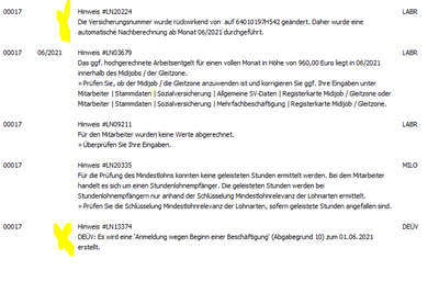

Lt. Fehler-/Hinweisprotokoll war zum Zeitpunkt der Abrechnung die SV-Nummer nicht gespeichert (möglicherweise nicht mit dem Gültigkeitszeitraum der ersten Abrechnung). Prüfen Sie doch mal, ob die SV-Nummer eingetragen ist, und ob sie mit dem Gültigkeitsmonat des Beschäftigungsbeginns hinterlegt wurde.

Hmm - dann wurde wohl tatsächlich an der Vers.Nr. nachträgl. was geändert...
s. screenshot
Bei der Probeabrechnung kommt der Hinweis, dass "Anmeldung wegen Beginn Beschäftigung zum 01.06. erstellt wird".
