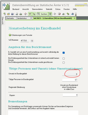

ich habe auch Probleme bei der Monatserhebung im Gastgewerbe, die Mitarbeiter-Anzahl spielt es mir ein, der Umsatz ist € 0,00.
Gibt es hierfür auch eine Lösung?
Vielen Dank vorab!

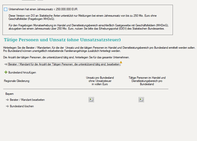

Warum gibt es eigentlich keine Möglichkeit mehr die Werte manuell einzugeben? Die Aufteilung prozentual ist nicht möglich, da dieser Wert jeden Monat anders ist!
Aktuell kann ich keine Statistik erstellen.
Version 5.73
pogo
Nachricht 23 von 30
964 Mal angesehen
Dein Bild ist von den Stammdaten, da kann man auch nichts eintragen. 🙂
Hast vielleicht falsch geklickt.

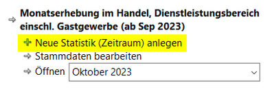

Oder halt direkt nach dem Öffnen:
renek
Nachricht 24 von 30
945 Mal angesehen
Ja, danke vielmals!
Ich hab das echt nicht gerafft. Erst war DÜ ganz weg, über Nacht wurde Update eingestellt und nun gibt es eine neue Meldung! Ich hab das dann leider nicht überrissen das er erst einmal die Stammdaten abfragt.... 😖
Habs jetzt, danke Dir.

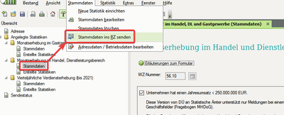

ich muss die Statistik Verdiensterhebung für 12/2023 erstellen. Jedoch kommt nur eine lange Liste mit Fehlern dabei heraus sowie folgende Statistik:
Gibt es hierfür eine Lösung (Hotfix)?
Vielen Dank vorab!

Müsste doch so zu lösen sein, wie ich in Beitrag #19 hier beschrieben habe:
Stammdaten ins Rechenzentrum schicken und dann morgen nochmal ne neue Statistik erstellen.

leider kann ich die Stammdaten nicht senden, das Feld ist grau....
pogo
Nachricht 29 von 30
711 Mal angesehen
Ja, ist etwas tricky.
Zuerst Stammdaten öffnen, dann kannst du sie senden.
Diana_82
Nachricht 30 von 30
707 Mal angesehen
Super!! Danke! Dann bin ich gespannt, ob die Statistik dann die richtigen Zahlen enthält. 😉
