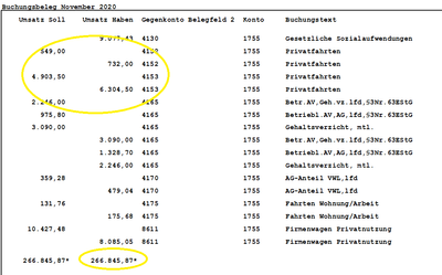

ich habe einen Mandanten, bei welchen der Buchungsbelege irgendwie immer wie kumuliert aussieht (siehe anbei).
Die Summe aller Zahlungen ist nur 45k.
Es wird immer rein und wieder rausgebucht. Kann man das abstellen oder liegt das an der Verwendung der Mitarbeitergruppen? Ist tatsächlich auch der einzige, bei dem das so ist 🤔.

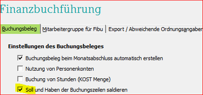

Kann es an den Einstellungen zur Fibu liegen?
