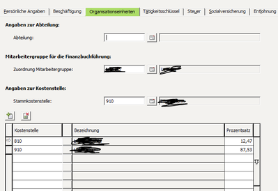

also die Aufteilung der KOSt können Sie unter Personaldaten/Schnellerfassung Register Organisationseinheit einstellen.
Dies muss man aber jeden Monat anpassen, wenn die Werte immer anders sind.
Im Buchungsbeleg wird dann automatisch aufgeteilt.

Mittlerweile habe ich eine Lösung gefunden.
Beim MA gebe ich unter Stammkostenstelle die Personalnummer ein.
Unter Personaldaten, Tätigkeit, Verteilung auf Kostenträger kommt dann die monatliche Verteilung.
Somit habe ich alles auf dem Buchungsbeleg.
