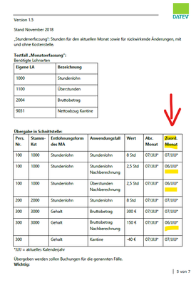

vielen Dank für die Antwort, allerdings verstehe ich das nicht. In dem angehängten PDF von DATEV bezüglich Schnittstellen, wird bei der Übergabe auch ein Zuordnungsmonat pro Zeile angegeben:
(ich habe die komplette PDF als Anhang abgelegt)
So wie es dort beschrieben ist, wäre es für mich auch logisch. Ich habe einen Export inkl. Rückrechnungen aus meinem Zeiterfassungssystem. Dies übergibt den Abrechnungsmonat (Beispiel oben: Juli) im Header. In den Zeilen wird zusätzlich ein Zuordnungsmonat (Juni) für die Rückrechnung/Nachberechnung übergeben.

wie bereits schon ausgeführt, ist für jeden Abrechnungsmonat, auch für Nachberechnungsmonate, eine eigene Datei einzuspielen. Der Zuordnungsmonat in der Maske "Bewegungsdaten importieren" muss immer dem Monat entsprechen der in Ihrer Importdatei steht.
