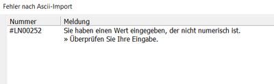

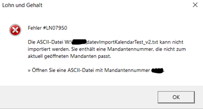

ich versuche einen ASCII Import für einen Mandanten und es kommt obwohl Mandantennummer in DATEV als auch in der Datei übereinstimmen die Fehlernummer LN07950. Ja die unten angefragte Mandantennummer stimmt mit der des geöffneten Mandanten überein.
In einem weiteren Fenster folgt eine weitere Fehlermeldung mit LN00252
Obwohl wir alles numerisch hinterlegt haben.
Kennt sich hier jemand damit aus oder hat das selbst Problem?

Hallo Elisabethanzur,
das Problem kannst Du lösen, in dem Du die Ascci Datei in Exel öffnest den
falschen Mandanten austauscht und als csv. Datei speicherst.
Sabine
elisabethanzur
293 Mal angesehen
Hey @Bini
Das Thema ist, dass "die unten angefragte Mandantennummer stimmt mit der des geöffneten Mandanten überein." somit gäbe es keine "richtige" die ich einsetzen kann.
Oder verstehe ich deinen Tipp falsch?
Danke und LG
Bini
290 Mal angesehen
ja so etwas hatte ich verstanden, vielleicht ist die Mandantennummer auch falsch vor Zahlendrehern und so...
Sabine
elisabethanzur
281 Mal angesehen
@Bini leider nein, wir haben schon alles x-Mal geprüft und versucht auch mit vorlaufender 0 etc. und diversen Variationen...
Bini
267 Mal angesehen
Da fällt mir auch nichts mehr ein,
kann es sein, dass bei einem Update die Schnittstellen verrutschen?
Sabine
Ich würde das als Service Tan bei Datev melden
Gökhan_Aras
251 Mal angesehen
Hallo Frau Anzur,
u. U. finden Sie die Lösung zu Ihrem Sachverhalt in unserem Dokument - LN01109 oder LN07950 beim Datenimport nach Lohn und Gehalt .
Falls der Import Ihrer Datei nach der im Dokument beschriebenen Abhilfe weiterhin nicht funktioniert, wenden Sie sich bitte über unsere Servicekanäle an uns.
Beste Grüße Gökhan Aras
