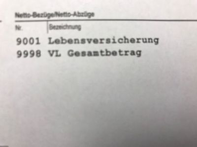

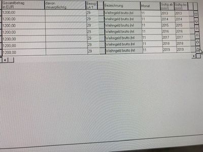

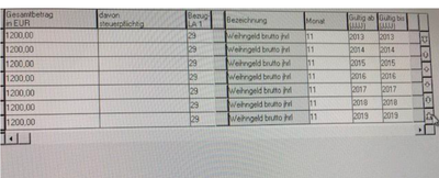

ich habe versucht die Betriebliche Altersvorsorge einer Mitarbeiterin wie im Vorjahr abzurechnen. Sie zahlt einmal im Jahr 1200 Euro und ich habe es wie in den Vorjahren unter Betriebliche Altersvorsorge->Vertragsdaten->Gehaltsumwandlung wie folgt eingetragen

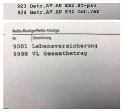

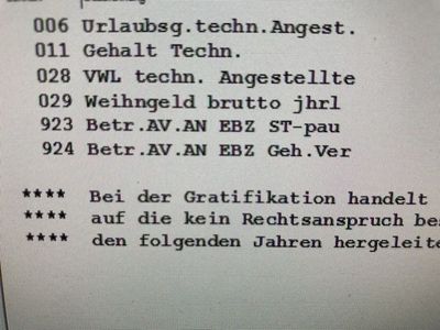

Leider wird es auf der Abrechnung nur abgezogen, aber nicht ausgewiesen. Im letzten Jahr wurde es mit den Lohnarten 923 +1200 Euro und 924 -1200 Euro ausgewiesen und weiter unten unter Netto-Abzüge mit 9001 -1200 Euro ausgewiesen. Ich kann aber keinen Hinweis auf eine Erfassung in den Bewegungsdaten -> Erfassungstabelle im letzten Jahr finden und auch nicht im Dokument https://www.datev.de/dnlexom/client/app/index.html#/document/9227347

Es wir jedes Mal der gleiche Betrag umgewandelt. Sie bekommt Weihnachtsgeld und bezahlt 1200,- Euro als Altersvorsorge. Ich habe es nur unter Betriebliche Altersvorsorge->Vertragsdaten->Gehaltsumwandlung wie oben dargestellt eingetragen. Muss ich es noch an anderer Stelle eintragen (z.B. in der Erfassungstabelle).

Letztes Jahr sah es so aus:
Der Betrag von 923 entsprach der Versicherung (+Betrag Versicherung) und mit 924 wurde dieser wieder abgezogen (-Betrag Versicherung). Wurden diese Lohnarten in der Erfassungstabelle erfasst. Dort kann ich sie nämlich nicht finden?
