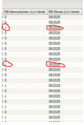

@ANDREAS_aus_Dresden  schrieb:
z.B. eine clevere Abfrage mit dem DATEN Analyse System oder irgendein Protokoll?
Ich arbeite mit einer angepassten Standardstatistik
in der u. a. auch Nachberechnungen zu erkennen sind:
Vielleicht wird es damit ja leichter, nach einem Export nach Excel die Anzahl zu ermitteln. (Allerdings sind nicht alle Nachberechnungen arbeitsintensiv (Bsp.: ELSTAM-Daten für Vormonate etc.)).
ANDREAS_aus_Dresden
Nachricht 10 von 10
56 Mal angesehen
Hallo Lohnexperte,
ich bin begeistert. Genau das habe ich gesucht.
Ich wusste nicht, dass es das Feld Kennzeichen Nachberechnungsmonat und das Feld Nachberechnungsmonat selbst im D-A-S abfragefähig gibt oder hatte es vergessen.
Vielen Dank für die Lösung.
