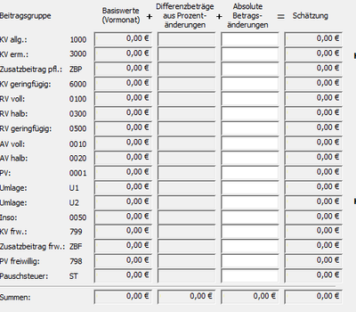

Bei der DAK kam ein Guthaben in der April Schätzung raus, was auch schon durch die KK beglichen wurde und was auch korrekt ist. Allerdings wird für Mai eine 0,00 Schätzung erstellt.
Bei der IKK zieht er mir ein Guthaben bis in die Schätzung Mai - obwohl kein Guthaben vorhanden ist. ( Auch schon mit KK abgesprochen)
so steht es bei der IKK - alles auf 0,00 aber wenn ich mir die Schätzung in der Auswertung anschaue steht da zu bezahlender Betrag/ Guthaben 779,41 -
Das verstehe ich nicht.

ich habe gestern mit einem Datev Mitarbeiter gesprochen.
Tatsächlich sollte ab Juni keine Schätzung mehr für beide KK erstellt werden, da die Basiswerte und abgerechneten Werte 0,00 Euro sind.
Ich bin gespannt ob es auch so ist 🙂
