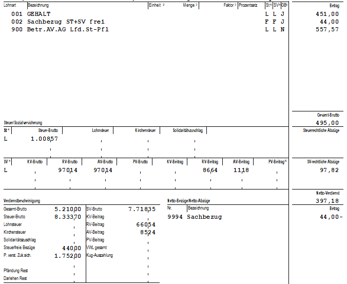

Jones
Nachricht 16 von 22
1108 Mal angesehen
Hallo, erstmal danke für die vielen Antworten.
Der AN ist Ehegatte, in Hauptbeschäftigung. Er ist privat versichert, da er vorher in seiner GmbH angestellt war.
Die baV wird pauschal versteuert bis 1752,00.
