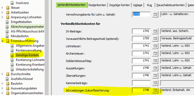

fraua
Nachricht 15 von 22
1350 Mal angesehen
Die gelb markierte Zeile müsste bei Ihnen auch das 3725 rein, ich weiss aber nicht, warum das bei Ihnen nicht schon so drin stand, da ja die BAVs schon seit 2022 laufen und gebucht wurden?
Dann müssten Sie mal bei Ihren Netto/Abzügen schauen, ob die auch hinterlegt sind, also für die BAV das Konto 3725 und für die VL das Konto 3770.

Nachricht 19 von 22
1295 Mal angesehen
Mandantendaten > Finanzbuchführung > Buchungsbeleg Kontenverwaltung in den Reitern Lohnarten und Netto-Bez./-abzüge.
Alternativ kannst du dir unter Mandantendaten > Finanzbuchführung > Kontenbeschriftung über den Button Standardkontenrahmen und Mitarbeitergruppen übernehmen die Standardbelegung drüber bügeln lassen. Da sind dann die Sachen drin, die @fraua erwähnt hat.
