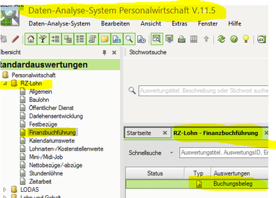

haben Sie sich unter Mandantendaten | Finanzbuchführung | Buchungsbeleg Kontenverwaltung die Kontierungen angeschaut? Haben Sie DALY im Einsatz? Mit der Auswertung "Buchungsbeleg" kann man wunderbar "in die Tiefe schauen".

Haben Sie (im Arbeitsplatz unter Programmsuche) das Programm Daten-Analyse-System Personalwirtschaft? ("DALY")
Dort könnten Sie einen Abruf der Einzelbuchungen je Mitarbeiter machen.

siehe oben; den Ordner RZ-Lohn öffnen, "Finanzbuchführung" doppelt anklicken, dann in der Mitte im sich öffnenden Fenster auf "Buchungsbeleg" doppelt klicken

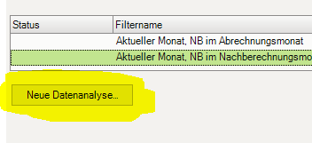

Neue Datenanalyse...

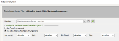

Mandant und Zeitraum wählen, Ausführen. Warten, dass die Daten aus dem RZ geholt sind.
Dann können Sie alles oder selbst markierte Zeilen nach Excel ziehen

Habe es jetzt ausgeführt. Allerding sehe da auch nur die Summe AAG i.H.v. 412,86 €.
