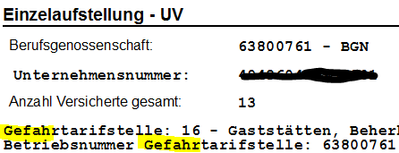

In LuG gibt es z.B. diese mtl. Übersicht je Gefahrtarifstelle. Daly ist da aus meiner Sicht nicht notwendig:

In LuG: Mandantenauswertungen. In der genannten Liste stehen alle AN, nach GTS getrennt.

Arbeiten Sie denn mit Lohn und Gehalt ? Unter "alle Auswertungen" finden Sie diese Liste, lässt sich aber leider nicht in Excel exportieren bzw. csv

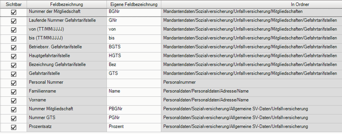

schon mal die Berufsgenossenschaftswerte im Daten-Analyse-System versucht? Bei LODAS beinhaltet das auch die Gefahrtarifstelle.

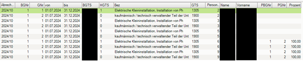

Es müssen nur die richtigen Felder ausgewählt werden 🙂. Die Auswertung ist für Lodas. Keine Ahnung, ob dies Felder auch für Lohn+Gehalt existieren.
Allerdings führt diese Auswertung dazu, dass alle AN mit allen GTS ausgeben werden. Wenn also 2 GTS existieren, dann hat jeder AN auch 2 Zeilen. Aber mit Excel können dann die überflüssigen Zeilen gefiltert werden.
Ansonsten kann man nur 2 separate Auswertungen empfehlen. Eine auf Mandantenebene, wo alle GTS ausgegeben werden, ohne AN. Und eine komplette AN-Liste mit ggf. den Abweichungen. In Excel können diese dann wieder vereint werden.
