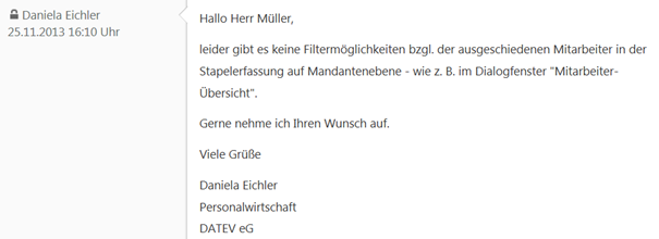

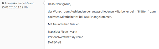

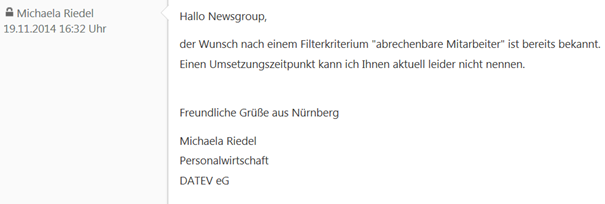

der Wunsch wird schon länger bearbeitet ...

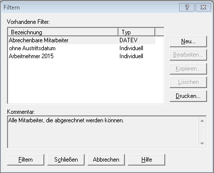

Von welchem Programm reden wir denn? Und um welche Daten geht es?
Zumindest bei DATEV Lohn- und Gehalt lässt sich ein Ausblenden der Mitarbeiter ja schon über die Filter in der "Mitarbeiterübersicht" realiseren.
DATEV liefert einen Filter für alle abrechenbaren Mitarbeiter. Durch Kriterien wie "Austrittsdatum = leer" oder "Austrittsdatum > 01.01.2015" lassen sich auch andere Varianten basteln.
Die herausgefilterten Mitarbeiter werden dann auch beim "Blättern" durch die Mitarbeiter mittels der kleinen dreieckigen Pfeile nicht mehr angezeigt.

Wie komme ich denn zur Mitarbeiterübersicht? Danke für eine Info.
Ncl-bhn_
Nachricht 7 von 8
727 Mal angesehen
Im Mandant ob links auf Mitarbeiter (als würden Sie einen Mitarbeiter bearbeiten wollen/öffnen) da können Sie dann den Button "Filter" verwenden, aktive Mitarbeiter ist schon eine Voreinstellung von DATEV

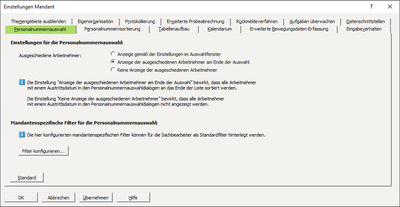

Ergänzend noch:
In LODAS kann man das auch unter Extras > Einstellungen Mandant machen.
