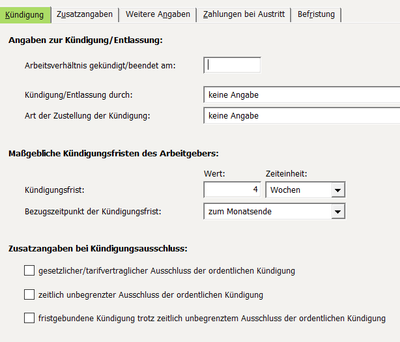

ich versuche, über LODAS eine Arbeitsbescheinigung zu generieren, da bei einem Mitarbeiter die Krankengeldzahlung endete. Endedatum 08.09.2025 Krankengeld bei Krankheit, 09.09.2025 Ende Bezug Krankengeld/Beginn Bezug Arbeitslosengeld. Bei Kündigung/Entlassung habe ich erfasst: Kündigung/Entlassung durch: kraft Gesetzes oder Tarifvertrag, Zahlungen bei Austritt: nein. Ich hatte auch schon Versuche, bei denen ich die Angabe "kraft Gesetzes oder Tarifvertrag" nicht geschlüsselt hatte. Geklappt hat es trotzdem nicht.

Ich habe die Woche erst einen solchen Fall gehabt und mit folgender Schlüsselung wurde dann auch eine Bescheinigung erstellt:
Allerdings: wenn der MA schon länger im Krankengeld ist und Verdienste vor 2024 bescheinigt werden müssen, klappt es mitunter eh nicht. War bei mir so, bei der Arbeitsbescheinigung fehlten dann die Angaben zum Verdienst und ich musste es letztlich über das SV-Meldeportal machen. Total nervig, dass das über Datev dann nicht klappt.
