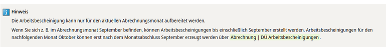

@LR11  schrieb:
Kann ich die Arbeitsbescheinigung vielleicht erst in dem Monat erstellen, in dem die Aussteuerung anfängt?
Auszug aus dem von @pogo verlinkten Dokument:
Muelilve

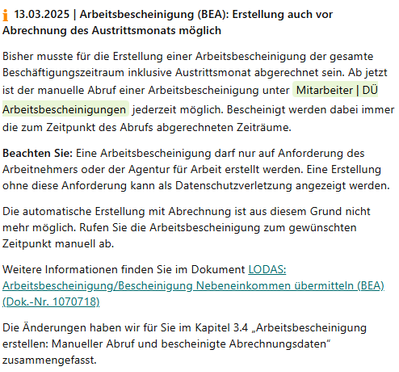

aus der Info aus LODAS geht doch dieses hervor:
Danach hatte ich es so verstanden, dass es jetzt gehen soll. Ich habe fast genau das gleiche Problem, dass das Ende der Fehlzeit erst im Mai liegt.
Also bleibt doch alles gleich und es geht erst nach der Abrechnung bzw nach Erreichen des Datums der Aussteuerung?

Arbeitsbescheinigungen wegen Aussteuerung (Arbeitslosengeldbezug) können erst nach der entsprechenden Abrechnung abgerufen werden.
"Normale" Arbeitsbescheinigungen bei Austritt können auch schon vorher abgerufen werden - allerdings sind dann nur die Monate in der Bescheinigung enthalten, die auch schon abgerechnet sind.
