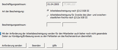

mein Problem ist folgendes: Eine Mitarbeiterin ist ab 01.07.2024 in Ende Bezug Krankengeld/Beginn Arbeitslosengeld.
Anfang Juli 2024 wollte ich eine Arbeitsbescheinigung senden. Es kam keine an.
Ich hatte hier im Jet erfahren, dass ich erst den Monat Juli 2024 abrechnen muss um die Arbeitsbescheinigung melden zu können. Das wurde erledigt.
Nun habe ich am 31.07.2024 eine erneute Arbeitsbescheinigung beantragt.
Erneut habe ich keine Bestätigung erhalten und heute mit der AA telefoniert - es ist wieder keine angekommen.
Mache ich etwas falsch?
Danke für eure Hilfe.

was sagt denn das Fehlerprotokoll? Und haben Sie eine entsprechende Probeabrechnung gemacht? Da können Sie ja sehen, ob die DÜ der Arbeitsbescheinigung klappen wird. Evtl. fehlen noch Angaben?

die Mitarbeiterin ist schon seit 01.01.2023 erkrankt - somit kann ich keine Probeabrechnung erstellen und
auf dem Fehlerprotokoll 07/2024 stand folgender Hinweis:
Das ist meine Eingabe bei den Fehlzeiten:

Arbeiten Sie mit 1. + 2. Gruppe? Zu welcher Gruppe gehört der AN? Wurde seine Gruppe bereits abgerechnet? Mit welcher Abrechnungsart versuchen Sie die Probeabrechnung? Für welchen Monat?
Ich gehe davon aus, dass Sie versuchen eine Wiederholungsabrechnung zu erstellen, obwohl dies nicht mehr möglich ist (z. B. 2. Gruppe für Vormonat, während 1. bereits abgerechnet wurde -> 2. Gruppe lfd. Monat abrechnen)
Über Nachberechnung in 02/23 mit 1/96 können Sie sich eine Probeabrechnung erzwingen.

Ich habe in 07/2024 für 06/2024 mit einer Buchung 1,00 € plus und 1,00€ minus eine Lohnabrechnung angestoßen. Somit eine 0,00 Abrechnung, dann wurde die Arbeitsbescheinigung übermittelt.
