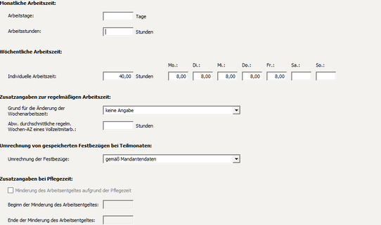

ich möchte für einen Mitarbeiter, der am 13.10.2025 ausgetreten ist eine Arbeitsbescheinigung an die Agentur für Arbeit übermitteln. Leider sagt das Fehlerprotokoll folgendes:
1. "Personengruppe" sei falsch. Er wurde seit Eintritt ganz normal abgerechnet, d.h. Personengruppe 101!
2. "die vereinbarte Wochenarbeitszeit ist nicht vorhanden oder falsch" - was ist leider auch nicht nachvollziehen kann. Bei ihm ist nichts anders als bei den Mitarbeitern davor, bei denen die Übermittlung der Arbeitsbescheinigung funktioniert hat.
3. Das Feld Rechtskreis wurde fehlerhaft ermitteln. Welches Feld? Wo finde ich das? Das kenne ich leider auch von den Arbeitsbescheinigungen davor nicht.
4. Der Beitragsgruppenschlüssel ist für den Mitarbeiter nicht zulässig. Er hat den normalen Beitragsgruppenschlüssel 1111.
Vielen Dank.

Hallo @LEUKA,
liegen seit dem Eintrittstag des Mitarbeiters Abrechnungswerte in LODAS vor?
Wenn nicht, müssten Sie BEA-Vortragswerte für den fehlenden Zeitraum erfassen und die Arbeitsbescheinigung erneut anfordern.
Wenn dies nicht der Fall ist, schauen wir uns den Sachverhalt gerne genauer an.
Wenden Sie sich dazu bitte über einen anderen Servicekanal an uns.
