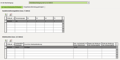

Tja, LODAS will einfach keine Arbeitsbescheinigung versenden.

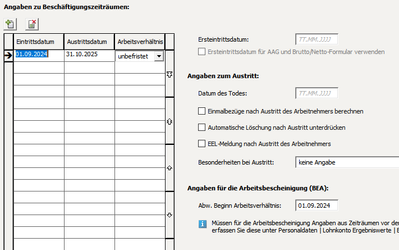

Beschäftigungszeitraum ist erfasst vom 01.09.2024 bis 31.10.2025
Erste Abrechnung mit LODAS war 10/2024.

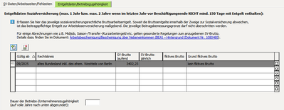

Unter BEA Vortragswerte habe ich das erfasst:
Der Zeitraum sind so erfasst:
Fehlerprotokoll:
Anfang hatte ich nur das Entgelt erfasst, später dann auch SV-Daten und Arbeitszeiten.
Es kam aber immer nur dasselbe Fehlerprotokoll.
Was muss ich wie erfassen, damit das funktioniert?

In den BEA Vortragswerten hast Du Dich verschrieben. Hier müsste 09/2024 und nicht 09/2025 stehen.
Also wenn es das ist und was soll es sonst sein....auch gleich 3x....peinlich.
Ich werde berichten, wenn ich mich wieder aus der Versenkung herausgetraut habe.
Edit: Natürlich klappte es dann. 🙈
