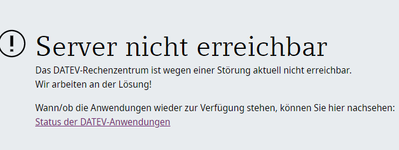

Liebe Community,
wenn ich aus DATEV Lohn und Gehalt das Arbeitnehmer online Cockpit öffnen möchte, erscheint seit gestern Vormittag 'Server nicht erreichbar'. Wenn ich dem Link 'Wann/ob die Anwendungen wieder zur Verfügung stehen, können Sie hier nachsehen:Status der DATEV-Anwendungen'
folge, zeigt es dort aber keine Störungen an. Habt ihr auch dieses Problem bzw. hat jemand eine Idee, woran das liegen könnte?

Leider kommt dieser Hinweis auch wenn ich beide Links ausprobiere...
Nachricht 5 von 34
1670 Mal angesehen
Was sagt ein Test der RZ-Kommunikation? Die Links per Rechtsklick > im InPrivate / Inkognito-Tab öffnen?

Dieser Link funktioniert auch nicht. Dann scheint es tatsächlich ein lokales Problem zu sein. Gestern wurden den Rechte für das ANO Cockpit in der Rechteverwaltung angepasst. Kann es damit zu tun haben?
Da hätte ich als aller erstes nachgefragt 😬. Ist aber auch nur 1 Freigabe in der Rechteverwaltung online. Könnte höchstens an Berater- Mandantennummer liegen aber die Fehlermeldung sagt eher: DATEV RZ ist nicht erreichbar. Da kann DATEV nicht mal Rechte prüfen.

Hallo Michaela,
bei mir tritt ebensfalls dieser Fehler auf.
Konntest Du ihn inzwischen lokal beheben?
Wenn ja würde ich mich über die Lösung feuen 🙂

leider noch nicht. Ich habe gestern einen Servicekontakt an die DATEV geschickt. Arbeitest du auch mit Unterberaternummer und abweichender Mandantennummer?

Hallo @Michaela_100 ,
hallo Community,
leider haben wir einen Fehler beim Auslesen der Rechte für das ANO-Cockpit identifiziert und analysieren aktuell wie wir diesen beheben können. In einigen Konstellationen kommt es dazu genau zu dem hier beschriebenen Verhalten und der Meldung "Server nicht erreichbar".
In einigen Fällen helfen folgende Maßnahmen:
Wenn der Fehler sich dadurch nicht umgehen lässt, erstellen Sie bitte einen Servicekontakt, damit wir Sie aktiv informieren können, wenn eine Bereinigung erfolgt ist.
Wir entschuldigen uns vielmals und arbeiten an einer Lösung.

Wenn fast alles unter der Kanzleiberaternummer liegt, ist's ja noch OK. Gruppe Lohn in der RVo erstellen, alle Personen hinzufügen, Rechte anpassen, fertig. Hat man aber doch differenzierte Rechte und viele Unterberaternummern, welche man mit * erschlagen hätte ...

Das ist ja nicht das Ziel, sondern ggf. eine temporäre Abhilfe die ich nicht verschweigen wollte. Wir müssen natürlich den Fehler beheben und das werden wir auch.

Übrigens haben wir erste Optimierungen an der Rechtethematik durchführen können, vielleicht hilft das schon etwas? @Michaela_100 ?

Es tut sich was, die Fehlermeldung ändert sich 🤔

@Daniel1895 könnten Sie mir per PN eine Berater-/Mandantennummer zukommen lassen? Ich würde gerne prüfen, warum nun diese Fehlermeldung erscheint.
