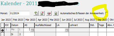

Guten Tag,
jetzt bräuchte ich nochmal Hilfe.
Ich möchte in der Lohnauswertung die Anwesenheitszeiten erfassen. Leider funktioniert das nicht.
In der Gestalung habe ich es schon eingerichtet.
Kann mir jmd sagen, wie ich den Kalender befüllen muss?
Danke im Voraus für Ihre Hilfe .
Claudia
Petra_D
280 Mal angesehen
Im Kalender einfach das Kästchen aktivieren und das Programm übernimmt automatisch aus der wöchentlichen Arbeitszeit die Stunden.
261 Mal angesehen
Der Haken bleibt, wenn einmal gesetzt:
