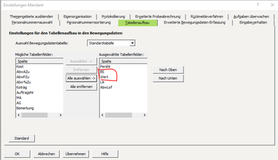

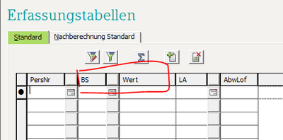

Vielleicht hilft es Ihnen ja, den Aufbau der Erfassungstabelle zu ändern (über Extras | Einstellungen Mandant in der Lasche "Tabellenaufbau") und den BS vor dem Wert zu erfassen. Dann sehen Sie gleich nach der Erfassung des Wertes, ob der Betrag wie gewünscht übernommen wurde.
Uwe Lutz
