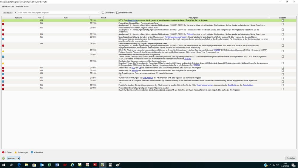

danke für die ausführliche Beschreibung. Die Abrechnungen Juni habe ich bereits Ende Juni erstellt, die Verarbeitung erfolgte für die Mitarbeiterin auch, allerdings standen auf der Gehaltsabrechnung kein Name und auch nicht die Stadt. In der Probeabrechnung für Juli sieht es immer noch genauso aus. Adresse, Geburtsdatum, Geschlecht etc. habe ich alles mehrfach geprüft, es ist alles richtig eingegeben. Sämtliche Fehlermeldungen (siehe Anlage) stimmen einfach nicht, es ist tatsächlich alles vollständig und korrekt eingegeben.
Wir beschäftigen diverse Minijobber, ich mache das sehr häufig und hatte noch nie derartige Probleme. Haben Sie noch eine Idee, was ich noch tun kann? VG, Antje WagnerLodas Fehlermeldung.jpg

das letzte was mir noch einfällt ist in die entsprechenden Felder zu gehen und dann rechte Maustaste klicken und den Punkt "Änderungskennzeichen setzen" auswählen. Anschließend nochmal eine neue Probeabrechnung erstellen und schauen, ob die Fehlermeldungen weg sind.
Wichtig ist, dass Sie dies in dem Monat der Einstellung bereits durchführen.
antjewagner
Nachricht 14 von 14
276 Mal angesehen
Hallo Björn.
Wow, danke danke danke.
Das hat jetzt funktioniert. Ich habe alle Daten im Juni nochmal per Änderungskennzeichen (grün) geklickt und dann für Juli eine Probeabrechnung durchgeführt - und siehe da, jetzt passt alles. Vielen lieben Dank!
