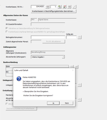

ich habe einen Mitarbeiter mit einer privaten Krankenkasse bei der Signal Iduna.
Alles ist soweit eingeben. Lediglich bei MANDANTENDATEN - SOZIALVERSICHERUN - GESETZLICHE KRANKENVERSICHERUNG
muss wohl nun auch die Signal Iduna noch hinterlegt werden. In den Institutionen ist die Signal Iduna KV, Dortmund nicht enthalten.
Daher muss diese gesondert angelegt werden:
Problem, es wird nach einer Nummer (Betriebsnummer?) gefragt.Diese habe ich bei der Signal Iduna erfragt: 33414555, trotzdem erscheint die Kasse nicht bei der Auswahl
Gibt man die Nummer manuell ein, so erscheint die Kasse, ich kann aber nicht speichern, da folgende Meldung kommt:
Bei den Institutionen finde ich aber keine Möglichkeit etwas zu ändern und bei den gesetzlichen Kassen ist das Feld ausgegraut.
Mache ich etwas falsch?
Danke und viele Grüße
Daniel

@Smash_Green  schrieb:
............Alles ist soweit eingeben. Lediglich bei MANDANTENDATEN - SOZIALVERSICHERUN - GESETZLICHE KRANKENVERSICHERUNG
Die Signal ist eine PRIVATE (keine gesetzliche) KV, also die Daten auch dort in den Mitarbeiterstammdaten anlegen.
Smash_Green
4820 Mal angesehen
Ja, so geschehen. Dann gab es aber die Fehlermeldung, dass diese auch unter den gesetzlichen KV angelegt werden muss:
KV und PV stehen aber auf "0"

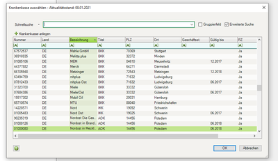

wir haben die privaten Krankenkassen schon immer unter den Institutionen | Krankenkasse im Datev-Arbeitsplatz mit einer fiktiven Betriebsnummer (9999nnnn) angelegt und damit bis heute nie Probleme gehabt ...
Auf diese Weise könnten wir theoretisch bis zu 10000 PKV's anlegen - aber das Bild zeigt es ja, über Jahrzehnte dieser Praxis sind wir bislang nur bis zur lfd. Nr. 16 gekommen.
Sollte LuG eine im Parallelfenster angelegte PKV nicht gleich erkennen, dann einfach einmal LuG schließen und wieder öffnen.
Gutes Gelingen ...

Korrekt. Der AN muss Ihnen dazu eine GKV nennen (auswählen) an die RV und AV abzuführen sind.
Smash_Green
4789 Mal angesehen
Vielen Dank! Die Info fehlte mir und es wurde mir bislang auch noch keine GKV mitgeteilt. Werde ich gleich mal anfordern.
